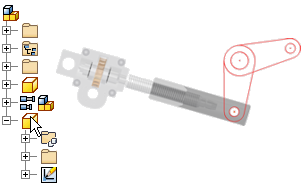

您可以在 2D 零件草圖中建立配置。該配置可使用 2D 草圖幾何圖形表示設計整地版形和元件。草圖圖塊用於將幾何圖形群組成設計中重複的剛體造型。此外,您可以定義巢狀草圖圖塊並放置這些圖塊的彈性例證以探究設計的運動。
在零件檔中,僅建立 2D 草圖即可開始您的配置。如果您位於組合檔中,可以使用「製作配置」指令啟動配置。此指令會在組合中建立一個零件並現地編輯該零件,以便您可以建立配置草圖。
將幾何圖形加入並約束至草圖以表示您的設計配置。配置成熟後,使用「製作元件」和「製作零件」指令將所選的草圖圖塊導出至新的零件檔和組合檔中。
