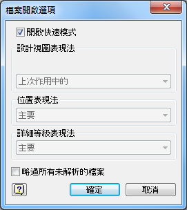

由於某些指令在快速模式下不可用,因此您可以根據唯一檔案門檻值,設定預設開啟行為。這可讓您在快速模式下開啟大型組合,而較小或不太複雜的組合則會完全開啟。
啟用快速模式並儲存組合後,門檻值將用於設定預設開啟模式。依預設,達到或超過門檻數值的組合會在快速模式下開啟。
使用「檔案開啟選項」
