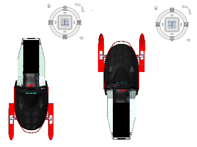

ViewCube 工具的外框有助於指出其所處的方位形式:標準或固定。當 ViewCube 工具處於標準方位,且未定位至二十六個預先定義的零件之一時,其外框會顯示為虛線。當 ViewCube 工具約束至預先定義的視圖之一時,其外框會以連續的實線表示。

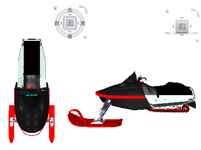

從其中一個面視圖中檢視模型時,會在 ViewCube 工具旁邊顯示兩個轉向箭頭按鈕。使用轉向箭頭來圍繞視圖中心以順時鐘或逆時鐘方向將目前視圖旋轉 90 度。
如果在從其中一個面視圖中檢視模型時 ViewCube 處於作用中,則會在 ViewCube 工具旁邊顯示四個正投影三角形。您可以使用這些三角形切換至其中一個相鄰面視圖。
您可以定義模型的前視圖,以在 ViewCube 工具上定義面視圖的方向。除了前視圖,模型的向上方向也用於在 ViewCube 工具上定義面視圖的方向。
