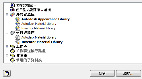

資源庫和專案
在專案檔案中,宣告您想要與專案關聯的材料和外觀資源庫。「材料」和「外觀」區段至少需要一個材料資源庫。如果僅有一個資源庫,您無法將其刪除,直至您加入其他資源庫。
材料和外觀資源庫獨立於專案中所參考的其他資源庫 (例如型式資源庫)。隨附 Autodesk 產品安裝的資源庫都是唯讀的。您可以使用檔案屬性,將您的自訂資源庫設定為「唯讀」或「讀寫」。
您可以建立自訂材料資源庫,並將其設定為專案的作用中資源庫。若要將自訂資源庫設為唯讀,請使用 Windows 檔案總管檔案性質,將該資源庫檔案的屬性設定為「唯讀」。所有材料資源庫檔案名稱的副檔名均為 .adsklib。

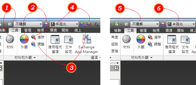

作用中的資源庫
在專案編輯器中,作用資源庫的名稱將以粗體字母顯示。如果某個資源庫同時包含材料和外觀,您可以將其同時加入至「材料資源庫」和「外觀資源庫」區段。可以同時啟用兩者。作用中的資源庫會移植到 Inventor 列示或使用材料表的控制,包括 QAT (快速存取工具列)。如果專案檔案中僅有一個資源庫,則依預設,它是作用中的資源庫。如果作用中的資源庫不是唯一資源庫,您便可以移除該資源庫。列示於作用中資源庫上方的資源庫將繼承作用中狀態。
您可以從清單中選取一個資源庫,或使用「開啟既有資源庫」瀏覽器指令導覽至該資源庫,來瀏覽其他資源庫。
