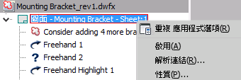

在 Inventor 中開啟標記的 DWF 檔案時,樹狀檢視會顯示每個標記的圖紙及其相關聯的標記。在標記瀏覽器中,您可以選取個別標記。您可以檢視其狀態和其他詳細資料,例如標記的建立者、建立日期和時間,以及任何與標記關聯的註釋。
「開啟」。

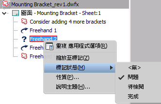

標記瀏覽器將在樹狀檢視中顯示標記集。審閱標記後,您即可變更它們的狀態並加入與標記一同儲存的註釋。在標記瀏覽器中,您可以於標記上按一下右鍵以變更標記狀態並顯示「標記性質」對話方塊。
Inventor 將儲存標記狀態的變更,並在 DWF 檔案中自動加入註釋,然後在重新發佈時將其包括在內。您還可以透過在標記集節點上按一下右鍵,並按一下「儲存標記歷程變更」來儲存標記變更。
重新發佈標記集時,標記以及對它們所做的所有變更將儲存在 DWF 檔中。任何人在 Autodesk Design Review 中審閱重新發佈的 DWF 檔案時,均會看到對圖面進行的變更。將顯示對標記的狀態和詳細資料進行的所有變更。
