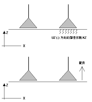

對約束定義提升時 (例如,根據 Z 軸線的方位進行提升,也就是 UZ+),您也可以分別對每個約束確定彈性基準係數 KZ。您只能對與定義為向上提升相反的方位 (也就是 UZ-) 來確定彈性基準係數。請參閱以下圖示:

定義節點中的位移自由度:X 軸線、Y 軸線和 Z 軸線。 使用下拉式清單來選取每個方向的約束提升 (固定、自由提升、正向提升、負向提升)。 如果您選取自由提升、正向提升或負向提升類型,您可以對每個約束定義彈性基準係數 K。 |

相對於樑本端座標系統的軸線,在相容方向 (「+」) 或相反方向 (「-」) 上的位移和旋轉是自由的。如果您的彈性基準係數 H 或 K 是 0,則兩個方向都是自由的,而不會有任何值的限制。彈性和局部勁度係數會調整您可以加入勁度的方式,您可以加入帶有指定自由度的勁度。 |
| 正向提升 |
相對於樑本端座標系統的軸線,在相容方向 (「+」) 上的位移和旋轉是自由的。如果您的彈性基準係數 H 或 K 是 0,則相容方向是自由的,而不會有任何值的限制。如果您對這些係數定義了會限制在兩個方向上釋放的自由的任何值,則在定義的限制內,釋放是自由的。在定義的限制內,釋放是自由的。 |
| 負向提升 |
相對於樑本端座標系統的軸線,在相反方向 (「-」) 上的位移和旋轉是自由的。如果您的彈性基準係數 H 或 K 是 0,則相容方向是自由的,而不會有任何值的限制。如果您對這些係數定義了會限制在相容 (「+」) 方向上釋放的自由的任何值,在定義的限制內,釋放是自由的。 |
