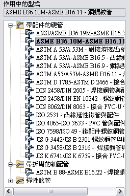

首次開啟「粗細管型式」對話方塊時,瀏覽器清單會自動展開到作用中的型式的位置。顯示的作用中的型式取決於目前的粗細管環境。作用中的型式顯示在型式瀏覽器上方的唯讀輸入方塊中。其還在瀏覽器清單中以粗體亮顯。
清單中包括三種型式類型:
建立一系列由指定配件連接起來的直管段。必要的和可選的配件因要建立之硬管型式的類型而異。
在方向變更點上建立帶有折彎 (而不是配件) 的單一佈線。
建立由單一軟管段 (最多可連接兩個配件) 組成的佈線。
