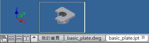

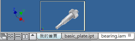

顯示已開啟文件的頁籤
您可以控制視窗底部頁籤 (顯示已開啟文件的名稱) 的可見性。在功能區「檢視」頁籤中的「視窗」面板上,從「使用者介面」下拉式清單中,選取或清除「文件頁籤」的勾選方塊。
