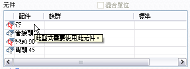

元件表格列示所檢視或建立之型式的基本元件集。符號指示元件是可選的還是必要的,以及元件是否有問題。將游標置於符號上可顯示描述。
在表格中的列上按一下右鍵以清除既有元件、抑制或取消抑制配件,或瀏覽元件。瀏覽元件時,會顯示「資源庫瀏覽器」對話方塊。「資源庫瀏覽器」對話方塊中會列示可供選取的零件。這些零件是根據在型式瀏覽器中選取的節點和在「一般」頁籤上設定的型式準則從資源中心中篩選出來的。
