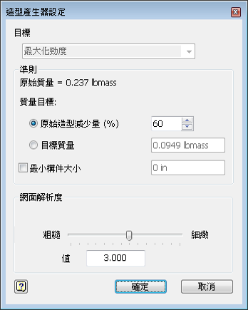

「造型產生器設定」可讓您設定設計目標、準則和網面解析度。
若要進行存取,請按一下「分析」頁籤上的
「造型產生器設定」 >「目標和準則」面板。
目前版本的造型產生器使用「最大化勁度」目標。使用此目標,造型產生器會建議您如何使用指定數量的材料最大化零件勁度。
除了使用「最大化勁度」目標,您還可以加入以下可選準則,以協助定義產生的造型。
質量目標
在「造型產生器設定」對話方塊的「準則」區段中,您可以查看零件的原始質量。使用「質量目標」,指定原始質量的減少百分比,以驅動造型產生器。在您調整減少百分比時,新質量目標將會自動更新。您還可以直接指定「目標質量」,以驅動造型產生器。
高解析度網面應允許造型產生器實現 3-5 % 以內的質量目標。
最小構件大小
如果打開「最小構件大小」準則,造型產生器將嘗試產生構件的厚度至少與指定的值相同的造型。換言之,如果您需要控制產生的構件大小的下限,請使用「最小構件大小」準則。如果需要為您的零件考量多個製造約束,此選項會非常有用。
使用滑棒可控制所產生零件的網面解析度。網面越精細,所產生的解法越平滑、品質越高,但會增加執行次數。一般而言,您應該嘗試在幾何圖形厚度中至少使用 3 個元素,以產生高品質的結果。
