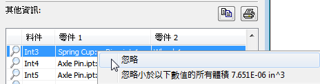

「忽略」和「取消忽略」選項。您可以:
在項目上按一下右鍵,然後選取忽略選取的體積或忽略小於選取的值的所有干涉體積。
選取或除選「已忽略」篩選,以展示或隱藏清單中忽略的干涉。
註:
忽略的干涉在顯示時帶有交叉線。
在忽略的干涉上按一下右鍵,然後選取取消忽略選取的項目或全部取消忽略。
