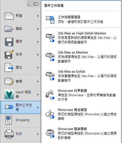

工作流程會將在 3ds Max Design 或 Showcase 中預先選取的設定套用至來源產品 (AutoCAD、Inventor 或 Revit) 中的設計資料。每個來源產品提供不同的工作流程,並可針對特定用途 (例如高品質彩現或照明分析) 最佳化工作流程。
可從主應用程式功能表存取工作流程:
