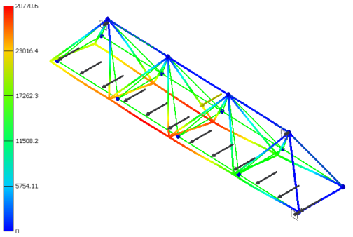

在瀏覽器中啟用一項結果時,會顯示所有樑上的顏色對映,並帶有顏色圖表。顏色列會遵循指定結果類型 (數量) 的設定。樑會以特定比例顯示,以展示每個計算結果的顏色圖表。

對於靜態分析,會計算力、力矩和應力。
法向應力和兩個剪應力定義應力狀態。當剪切應力的兩個定義正軸線朝彼此旋轉時 (使用右手規則),剪切應力為正。

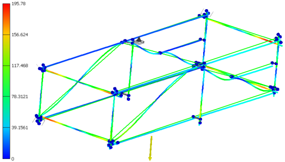

建立模態分析會提供計算指定頻率數的自然震動頻率的方法。
您可以將變形的造型製作成動畫,以展示與特定頻率相關的模態造型。輪廓線表示零件震動時零件的相對位移。模式造型影像有助於瞭解框架組合的震動方式,但不表示實際位移。若要在給定頻率下尋找所有模式造型,請務必確定接下來的兩個或三個模式造型。
