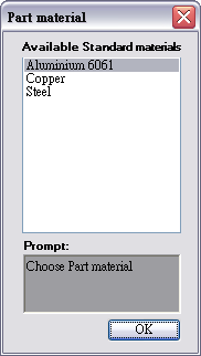

顯示帶有可用值清單的訊息方塊。從清單中選取值後,該函數會傳回該值。
語法
d0 = InputListBox("Prompt",MultiValue.List("listName"), defaultEntry, Title := "Dialog Title", ListPrompt := "List Prompt")
"Prompt"
該方塊中的「OK」按鈕上方顯示的訊息。
要使用的多值清單的名稱。
defaultEntry
最初在清單方塊中選取的值。
Title
要在標題列中顯示的文字。
ListPrompt
Message
要在方塊中的清單上方顯示的文字。
傳回的結果
d0
從清單中選取的值。
範例
material = InputListBox("Choose Part material", MultiValue.List("material"), _
material, Title := "Part material", ListName := "Available Standard materials")
