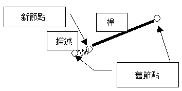

DSC 演算法可讓您計算帶有釋放的結構。
對於具有以下釋放的任何樑 (您已對其定義任何類型的分析):
會執行以下作業:
DSC 元素是雙節點元素,在其中會根據以下公式產生節點力:
使用 DSC 元素可讓您在樑中定義彈性釋放。
