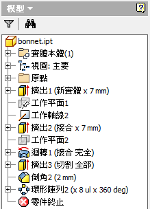

顯示有關瀏覽器中零件特徵的詳細資訊。
可在零件、板金零件、組合塑型視圖和圖面環境中顯示延伸的特徵名稱。無法變更延伸字串的格式或內容。
