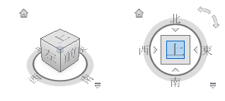

可選羅盤顯示在 ViewCube 下方。它指示哪個方向被定義為模型的北向。

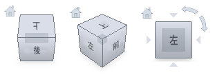

在視圖發生變更時,ViewCube 會重新定位,以提供關於模型目前檢視點的視覺反饋。
