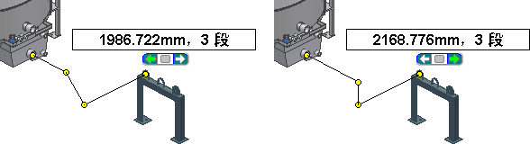

選取有效幾何圖形 (例如,兩個環形開口、頂點和工作點) 時,系統會產生所需的段和佈線點。根據所選點,可能會有多種佈線解法。在此情況下,會顯示「選取其他」指令。您可在建立佈線或稍後的編輯作業時,循環顯示解決方案,並選取最符合您需要的解決方案。
若要循環顯示可用解法,請按一下箭頭。按一下中間的綠色區域以進行選取。
如果單一佈線中有多個自動佈線解法,則「選取其他」會循環顯示每個段中的解法,然後再移至下一個段。
將基於段的長度與數目來計算解決方案並確定優先順序。考量可用的解法時,長度與段資訊包括在提示中。
如果在稍後的編輯作業中您必須切換至新自動面域解決方案,請啟用佈線環境。在「模型」瀏覽器中,於自動面域上按一下右鍵可啟用「替用解決方案」指令。
