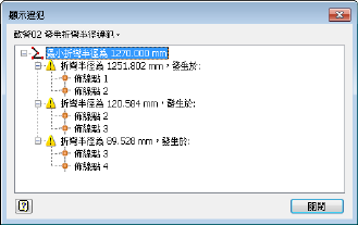

如果有任何違犯,則會顯示「展示違犯」對話方塊。軟管旁邊會顯示
圖示,以指示違犯。
