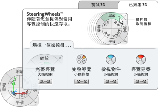

SteeringWheels (也稱為操控盤) 是追蹤功能表 (會跟隨游標)。SteeringWheels 將許多常用導覽工具組合成單個介面。
與 SteeringWheels 進行互動的主要方式是按並拖曳楔形塊按鈕。
第一次顯示 SteeringWheels 並且目前的視圖是 3D 視圖時,會顯示操控盤的第一次接觸訊息。第一次接觸訊息提供了操控盤的簡介。
可以透過切換型式或調整不透明度來控制操控盤的外觀。操控盤 (2D 導覽操控盤除外) 有兩種不同的型式:大操控盤和小操控盤。
操控盤的大小控制楔形塊按鈕的大小,以及在操控盤上是否顯示標示。不透明度控制操控盤後面模型中物件的可見性。
游標移到操控盤上的每個按鈕時,操控盤下方會顯示工具提示,告訴您按一下楔形塊按鈕或按鈕時會發生什麼動作,
與工具提示類似,當您啟用操控盤上其中一個導覽工具時,會顯示工具訊息和游標文字。工具訊息提供有關使用該工具的說明。工具游標文字會在游標附近顯示作用中導覽工具的名稱。停用工具訊息和游標文字,僅會影響使用小操控盤或大完整導覽操控盤時顯示的訊息。
