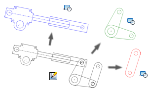

在許多組合設計中,會重複剛體造型。您可以使用草圖圖塊擷取這樣的造型做為固定集,並在需要的情況下放置集的例證。
您可以定義巢狀草圖圖塊並放置這些圖塊的彈性例證。這些彈性例證會保留允許它們模擬運動次組合的指定的自由度。
草圖圖塊建立在 2D 零件草圖中並且僅可以由草圖物件組成。草圖圖塊定義包含在「圖塊」資料夾中,而草圖圖塊例證則位於父系草圖之下。您可以控制圖塊定義和例證的外觀與格式。
使用草圖圖塊表示在您的由上而下設計配置中的元件。建立草圖圖塊後,您可以將圖塊例證加入到您的配置中。此種在設計中的多個位置中加入元件的方式快速而關聯。對圖塊定義所做的任何變更均會擴展至所有圖塊例證。
