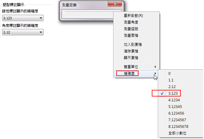

重要: 當您在任何新的 Inventor 版本 (例如 Inventor 2017 R2、R3、2018 及更高版本) 中建立新樣板檔時,必須同時在「文件設定」「單位」頁籤 「塑型標註顯示」欄位和「測量」「精確度值」對話方塊中設定預設的測量精確度值。
