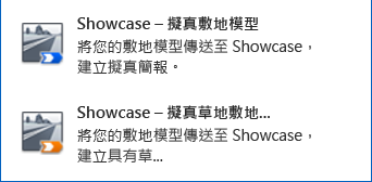

使用者工作流程可以複製、修改,如果不再需要時也可刪除。標準工作流程將保持可供使用,或做為建立其他使用者工作流程的樣板。使用者工作流程會標有橙色旗標,而標準工作流程則有藍色旗標。當您建立使用者工作流程,建議您變更名稱和描述,以協助指定工作流程的用途。
