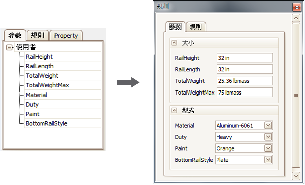

建立自訂使用者介面,並將其與 Inventor 零件、組合或圖面文件的參數、性質和規則相關聯。
使用拖放方法來設計使用者介面 (不需要進行程式設計)。使用這些控制可驅動對既有設計的變更。表單定義可以特定於文件並隨設計文件一起儲存,或儲存以跨多個文件進行使用。
