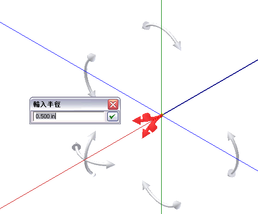

對於彎管型式,您也可以輸入精確的折彎半徑。

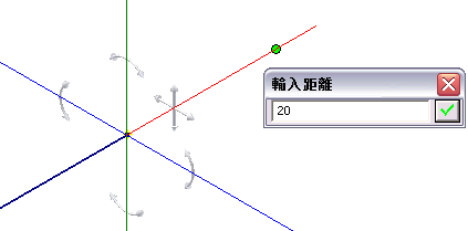

若要輸入精確距離,請在游標暫停在 3D 正投影佈線的方向軸線上時輸入值。您也可以按一下右鍵,然後選取「輸入距離」。

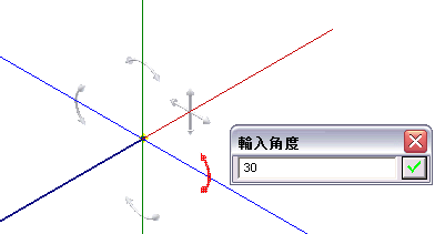

輸入角度的方法與上述方法相似。請在游標暫停在旋轉箭頭或曲管旋轉箭頭上時輸入角度。您也可以按一下右鍵,然後選取「輸入角度」。
在游標暫停在旋轉箭頭或 3D 正投影佈線的方向軸線上時,輸入精確距離的值。
輸入距離值。
輸入角度值。
若要檢視目前的折彎半徑,請將游標暫停於半徑箭頭上。按一下顯示,以為折彎半徑輸入不同的值。您也可以在游標暫停在半徑箭頭上時,輸入新值。
新半徑只影響下一個折彎。所有後續折彎均使用在「粗細管型式」對話方塊中設定的預設半徑。
