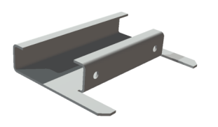

Autodesk Inventor 軟體可提供簡化板金元件數位原型之建立、編輯和記錄的功能。
板金零件通常被認為從材料厚度均勻的板金中製造的零件。如果設計小物件,此材料通常會很薄。但是在 Autodesk Inventor 中,您可以在材料厚度均勻的任何設計中使用板金指令。
在 Autodesk Inventor 設計環境中,板金零件可以顯示為摺疊模型或展開圖。使用板金指令,您可以展開特徵,並處理展開狀態下的模型,然後重新摺疊特徵。
您可以從樣本檔案建立板金零件。板金樣本檔案包含一組規則。這些規則可確定某些一般屬性 (例如材料類型和厚度、展開規則、間隙大小等)。透過變更單一規則,您可以將板金零件的材料從鋁變更為不繡鋼。材料的變更通常要求變更定義折彎和轉角的屬性。這些變更通常要求變更用於構造零件的工廠機械和設置。
與在 Autodesk Inventor 中建立的其他零件一樣,板金零件以基準特徵開始。板金零件的基準特徵通常是將其他特徵 (通常為凸緣) 加入至的某些造型的單一面。複雜的設計可以將輪廓線凸緣或型輥用作起始基準特徵。某些零件可以將斷面混成彎板用作起始特徵。
和常規零件不同,永遠從展平的統一厚度的板件建立板金零件。透過多種構造技術可以使此板件形成最終零件。在板金環境中,您可以建立摺疊的模型,然後將其展開為展開圖。展開圖通常用於詳細說明構造。您用於處理展開圖的板金指令可以提供重要的製造資訊。
如果在 Autodesk Inventor 中建立的某個一般零件厚度一致,則可將其轉換為板金零件。對於從其他系統中匯入的零件也是如此。
