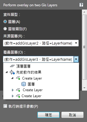

  6. 若要透過輸入編輯器將動作併入先前動作的輸出,請執行以下作業:
    • 在動作的動作輸入對話方塊中,按一下要併入之參數旁邊的下拉箭頭。
    • 「先前動作的結果」下,按一下要併入其中的性質。
      若要使用先前動作建立的圖層,請從「先前動作的結果」下的清單中選取該圖層。
