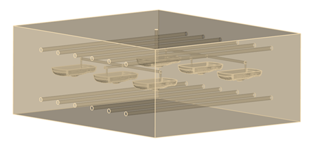

模具塊精靈
若要執行暫態冷卻分析,除了零件模型之外,您還需要模具模型及其相關聯的冷卻通道、輸送管、障板管等以及其他任何元件 (例如模具嵌入件)。如果您沒有模具模型,可以使用模具塊精靈建立一個。
模具塊精靈可讓您將模具塊產生為區域,或建立 CAD 模具。無論是何種情況,冷卻通道與饋送系統都必須由基本曲線表示,零件與嵌入件則必須包括它們的 CAD 表現法,如此才能在產生模具網格時包含在當中。
註: 將不會考慮由樑而非基本曲線所表示的既有饋送系統與冷卻通道。
註: 四面體元素必須由模具表面完全封閉。樑元素可能會突出。
模具塊做為區域
模具塊做為區域是預設設定。當您按一下 模具塊精靈,會顯示一則訊息,指出您要將模具塊產生為區域。檢查尺寸,然後視需要加以調整,直到您滿意為止。如果需要您可以接著建立 CAD 模具塊。
CAD 模具塊
您可以使用單一步驟建立 CAD 模具塊,或者可以將模具塊建立為區域、確認其符合要求,然後再建立 CAD 模具。要使用單一步驟成功產生 CAD 模具,取決於零件和嵌入件的完善程度。如果 CAD 零件/嵌入件有幾何錯誤,CAD 模具塊可能會無法產生,或是成功但有錯誤。因為您的零件/嵌入件必須沒有幾何錯誤,且 CAD 模具塊產生未設定為預設選項。
