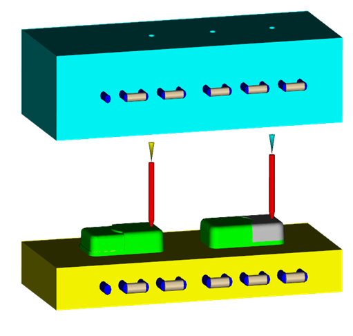

圖 1 展示雙色成型模具的配置。第一次射出元件 (綠色) 放在第一次射出的母模仁中。已雙色成型的第一次射出元件 (綠色) 和第二次射出元件 (灰色) 放在第二次射出的母模仁中。上面的藍色板是固定模具板,下面的黃色板是旋轉板。
在此範例中,兩次射出的聚合物材料是聚丙烯,模具是 P20 工具鋼。第一次射出的熔膠溫度是 240 度,第二次射出的熔膠溫度是 180 度。週期時間是 30 秒,模具開啟時間是 5 秒。

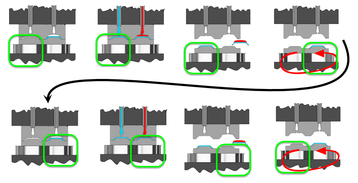

在雙射依序雙色成型分析期間,模具會旋轉。但是,顯示結果時,不會在螢幕上模擬旋轉。因此,圖 2 中與零件 (綠色圈) 有關的結果,在整個雙色成型週期時間會一直顯示在螢幕左側。
圖 2:雙射分析過程

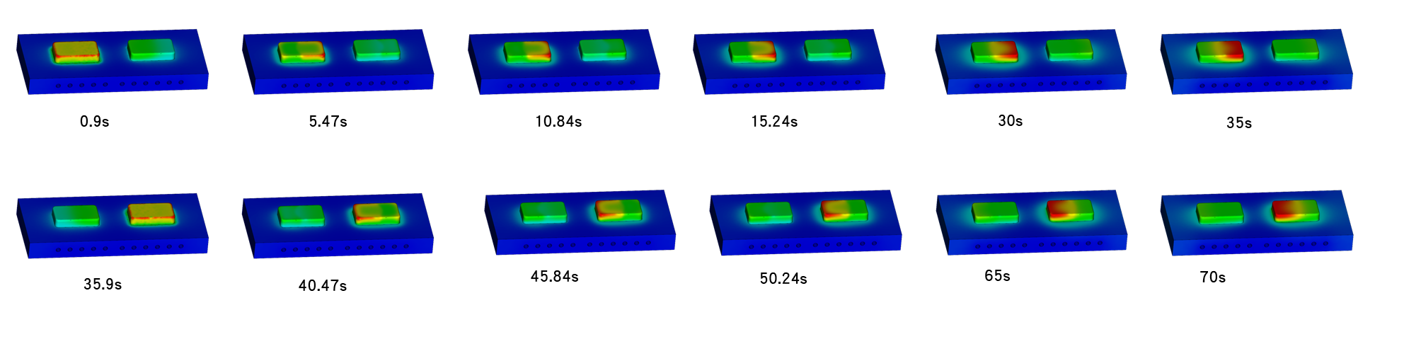

我們使用前一個模型做為範例 (圖 1)。圖 3 和圖 4 展示兩個相鄰射出成型週期的旋轉板和固定板的溫度場出圖。
在圖 3 中,結果第一行對應到第一個週期:第一次射出射出到左側母模仁中,第二次射出射出到右側母模仁中既有第一個零件的上方。在第一個週期時間之後,旋轉板會旋轉,如圖 2 所示。在圖 3 第二行顯示的結果代表雙色成型週期時間的第二個週期時間。圖 2 的綠色部分顯示在螢幕的左側。
圖 3:旋轉板的模具溫度

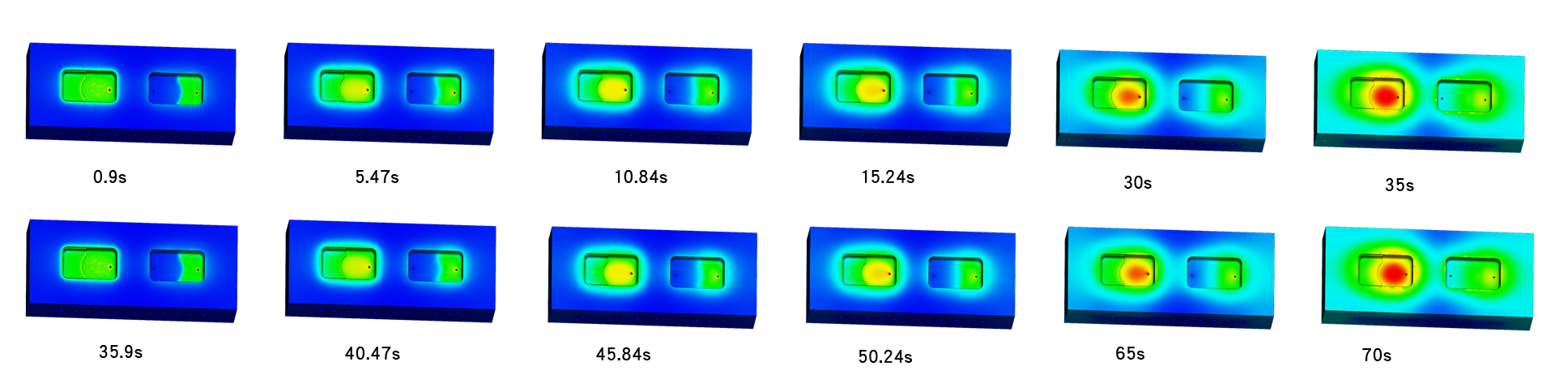

圖 4 展示固定板的溫度場出圖。兩個週期的溫度分佈相同,因為固定板不會旋轉。
圖 4:固定板的模具溫度
