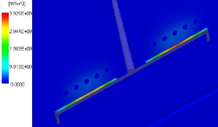

圖 1 展示置於零件正上方之鎳質嵌入件表面所產生的焦耳熱範例。鎳的材料性質使其在感應電流影響下比較容易變熱。
圖 1:鎳嵌入件表面產生的焦耳熱
圖 2 展示相同模型中位於割面上的模具/鎳嵌入件組合中產生的熱。由於嵌入件是由較適合產生熱的鎳製成,因此鎳嵌入件中產生的熱會較模具中使用的普通工具鋼更多,特別是在鎳嵌入件相對於周圍模具的表層深度。
