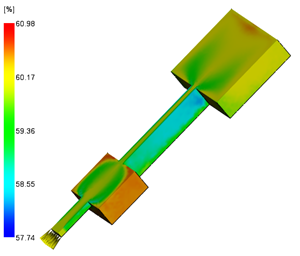

粉末體積濃度結果
「粉末體積濃度」結果展示零件中粉末集中的位置,以便您可以檢查給料中分佈不均的情況。
此結果產生自粉末射出成型製程。
分析順序:
使用此結果
粉末體積濃度結果指出粉末在整個零件的分佈情況。此結果可用於預期黑線。黑線是粉末射出成型中最常見的瑕疵。當給料中的粉末與接合劑分佈不均,而且粉末濃度雖然相對較低,但直到零件燒結之前都不明顯時,就會發生這種情況。
粉末體積濃度結果
檢查事項
結果應展示整個零件的顏色均勻。針對粉末濃度較低的區域,請考慮:
  • 變更製程設定,
  • 改變零件的幾何圖形。
