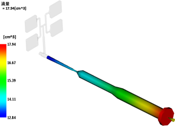

使用此結果
流量」結果主要用於檢查多澆口或多模穴設計的平衡流動。
流量」結果將會顯示材料通過流道系統中直接與射出節點連接的每一個樑元素的體積。豎流道處的體積應該最大,澆口處的體積應該最小。此結果會在分析結束時寫入一次。
三角形元素沒有「流量」結果。一般而言,材料通過多澆口零件的每一個澆口時的體積應該類似。
