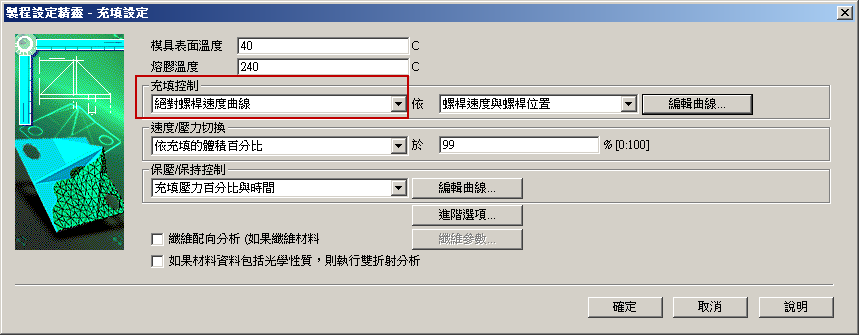

  1. 按一下 (「常用」頁籤 > 「成型製程設置」頁籤 > 「製程設定」),然後選取包含螺桿速度曲線的充填控制選項。

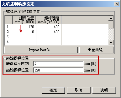

  2. 按一下「編輯曲線」,檢查是否於「充填控制輪廓設定」對話方塊中輸入適當的值。這些值必須與稍後將建立的閥澆口控制器輪廓一致。
    特別是應確定:
    • 您於表中輸入的「螺桿位置」值,是按降序輸入,
    • 「起始螺桿位置」值將與稍後要設定的閥澆口控制值一致,例如
  3. 按一下「確定」以關閉「充填控制輪廓設定」對話方塊。

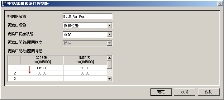

  5. 按一下 (「邊界條件」頁籤 > 「饋送系統」面板 > 「閥澆口控制器」 > 「建立/編輯」),開啟「建立/編輯閥澆口控制器」對話方塊。
  6. 您可以
    • 從表中選取現有的控制器,然後按一下「編輯」,或
    • 按一下「新建」。
  7. 「閥澆口觸發」下拉功能表中,選取「螺桿位置」
  8. 「閥澆口開啟/關閉時間」表中輸入適當的值,並確認它們符合您先前在「製程設定」對話方塊中輸入的值。
  9. 按一下「確定」關閉所有對話方塊。
