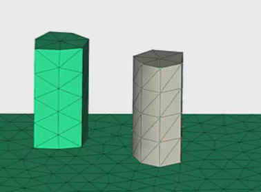

使用擠出工具
擠出」指令會將選取的三角形偏移到新位置。也會使用一條三角形細管將位移的三角形接合到其餘網格。使用此工具可建立特徵或新本體。
若要存取此面板,請按一下 (「網格」頁籤 > 「網格編輯」面板 > 「進階」 > 「擠出」)。
  1. 按一下 (「網格」頁籤 > 「選取」面板 > 「選取面向圖元」) 只擠出模型的一側。
  2. 按一下「選取基準三角形」,然後選取您要從其原始位置套用擠出距離的表面網格元素。此距離會套用於表面的平均法線方向。所有三角形會沿著一個方向移動。
  3. 按一下「與原始位置的距離」,然後輸入擠出距離 (沿表面的法線方向)。輸入正數可向外移動所選元素,輸入負數可向內移動元素。
  4. 按一下「套用」。
註: 檢閱進行任何變更之後的網格,以避免發生意外錯誤,例如交點。
範例
