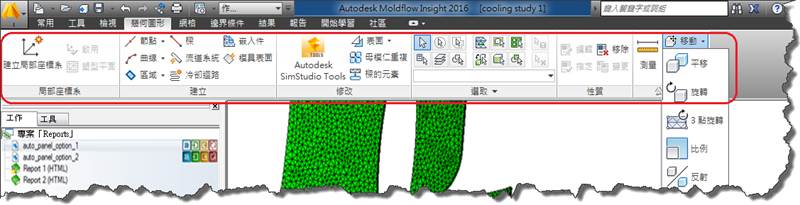

塑型
有時,您可能會發現需要建立幾何圖形,以加入到已匯入的 CAD 模型,以改善模擬的準確度。塑型工具包含在「
幾何圖形」頁籤
中,可幫助您建立簡單的幾何圖形,例如:
流道
澆口
豎流道
冷卻管線
模具
在
Synergy
中建立的幾何圖形是根據節點、曲線和/或區域。廣泛地說,所涉及的步驟有:
建立將用於定義幾何圖形的曲線 (直線) 或節點。
設定性質類型。
建立區域。
必須為幾何圖形建立網格。
