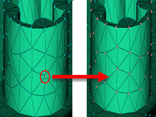

延伸選取到相同表面上的節點
使用
「相同表面上的節點」
工具來選取某個特徵相同表面上的所有節點。
例如,使用此工具可選取所有表面節點,然後再套用邊界條件。
下列網格類型支援
「相同表面上的節點」
工具:
中間平面
Dual Domain
3D
註:
此功能不適用於樑。
確保相關的圖層是可見的。不會選取不可見的節點。
選取表面內部的節點。
按一下
「網格」頁籤
「選取」面板
「延伸到」
),從下拉式功能表中選取
「相同表面上的節點」
