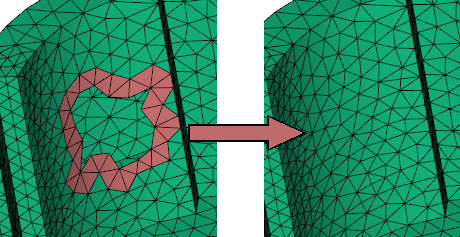

使用「填充孔」工具
您可以根據孔周圍的節點或三角形識別要填充的孔。根據您的偏好,使用下面適當的工具。
若要改善折彎角度的偵測並改善修補的品質,請使用 Ctrl 鍵選取直接連接到孔周圍第一列元素的第二列或甚至第三列元素。此額外資訊對於曲面尤其有用。
註: 軟體會自動將周圍元素的性質指定給建立的新元素。
範例
  1. 請在「圖層」窗格中啟用所需圖層,以確保可以看見及選取零件中的節點。
  2. 按一下 填充孔 (「網格」頁籤 > 「網格修復」面板 > 「填充孔」)。
    1. 若要根據孔周圍的節點填充孔,請按一下「依節點選取 (舊式)」,然後在孔的邊界上選取一個節點。按一下「搜尋」可尋找一系列連接的節點。節點會形成要以三角形填充的邊界。
    2. 若要根據孔周圍的三角形填充孔,請按一下「依三角形選取」,然後在孔上選取三角形的一邊。按一下「搜尋」可偵測孔。
  3. 按一下「套用」
