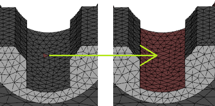

延伸選取到相同表面上的三角形
使用「
相同表面上的三角形
」工具來選取相同表面上的所有三角形元素。
例如,在套用邊界條件或編輯表面之前,可使用此工具選取相同表面上的所有三角形元素。如果有連接,即使元素的性質不同,也會選取元素。
註:
表面是由連接平滑折彎角度的元素定義。相同表面上也可以有具其他性質的元素。
下列網格類型支援
「相同表面上的三角形」
工具:
中間平面
Dual Domain
確保相關的圖層是可見的。不會選取不可見的三角形。
選取表面網格元素。
按一下
「網格」頁籤
「選取」面板
「延伸到...」
),從下拉式功能表中選取
「相同表面上的三角形」
