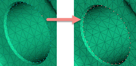

延伸選取到相同邊緣上的節點
使用
「相同邊緣上的節點」
工具來選取某個特徵邊上的所有節點。
例如,您可以使用此工具選取所有邊緣節點,然後再套用邊界條件。
下列網格類型支援
「相同邊緣上的節點」
工具:
中間平面
Dual Domain
3D
限制:
此功能不適用於樑。當節點必須以連接的順序列出時,無法使用此工具
確保相關的圖層是可見的。不會選取不可見的節點。
選取所需邊內部的節點。請勿選取轉角。
註:
如果邊太彎曲或網格元素太大,請使用
Ctrl
鍵在邊緣上選取多個節點。
按一下
「網格」頁籤
「選取」面板
「延伸到」
),從下拉式功能表中選取
「相同邊緣上的節點」
會立即選取所有節點。
