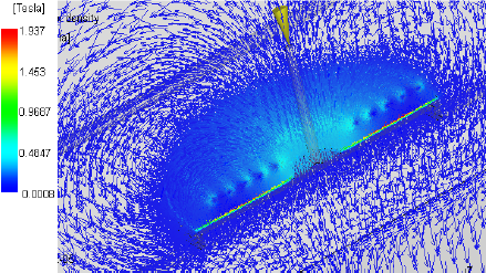

磁感應強度結果展示模具中的磁場。
Dual Domain
3D 依預設,此結果不會顯示在「研究工作」窗格中。您可以按一下
(),在執行分析後將其建立為「新出圖」。「磁感應強度」列示在「可用結果」中。
圖 1 展示此向量出圖的範例,使用顏色展示磁場的強度,而向量方向則展示模具中磁場相互作用的方向。在某些情況下,在模具某些區域中的磁場可彼此抵消,這會造成這些區域產生非常少的焦耳熱。磁場強度也可以透過選擇用於嵌入件的材料而抵消。如果是這種情況,可以在此出圖中看出來。
在表層深度區域,或在非常接近與零件接觸之嵌入件表層的圖層中,磁場應該最高。如果該處不是非常高,則使用不同的材料或其他幾何圖形重新設計模具。
圖 1:模具中的磁感應強度結果
如果出圖無法整齊地顯示,請檢查模型。如果結果看起來正確,但磁場強度偏低,請考慮重新定位嵌入件,或變更嵌入件材料。
