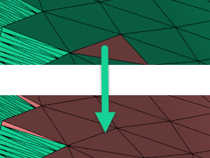

延伸選取到相同表面上的四面體元素
使用「 相同表面上的四面體」工具來選取 3D 網格相同表面上有三個節點的所有四面體元素。
例如,在套用邊界條件或編輯表面之前,可使用此工具選取相同表面上的所有四面體元素。如果有連接,即使元素的性質不同,也會選取元素。
註: 表面是由連接平滑折彎角度的元素定義。相同表面上也可以有具其他性質的元素。
下列網格類型支援 「相同表面上的四面體」工具:
  1. 確保相關的圖層是可見的。不會選取不可見的四面體。
  2. 在表面上選取 3D 網格元素。
  3. 按一下 (「網格」頁籤 > 「選取」面板 > 「延伸到」),從下拉式功能表中選取 「相同表面上的四面體」
