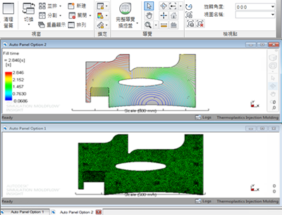

「並排」指令將「模型視圖」窗格分為不同的面板,以便您可以同時檢視多個研究。每個研究的名稱都會展示在研究標題列。
並排視窗
若要並排顯示視窗,請按一下
(),然後選取適當的選項:
