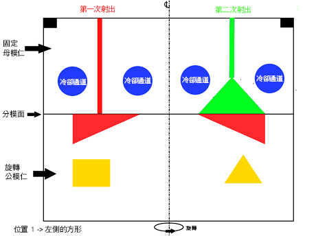

** 錯誤 313450 ** 找不到第一次射出的零件網格元素。請確定雙射雙色成型模具中組成第一次射出的元素有在第一次射出的區域,而且已選取旋轉元素方塊。
說明
嚴重錯誤。求解器找不到代表雙射雙色成型第一次射出的網格元素,如插圖中左側的紅色零件所示。
