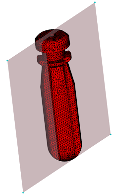

使用平面切割工具
使用「
平面切割
」指令可使用一個平面將對稱的零件對半切割。
註:
此工具僅適用於可見的表面網格。確定您已讓適當的圖層變為可見。
按一下
「網格」頁籤
「網格編輯」面板
「進階」
「平面切割」
在對話方塊的「
定義平面
」區段中,選擇切割的方向。
選取一個參考點來定義割面的位置。
註:
多個本體應分開切割。
按一下「
套用
範例
本節主題
平面切割工具對話方塊
使用「
平面切割
」指令可將可見的表面網格切割出一個平面。使用此工具可將對稱的零件對半切割。
