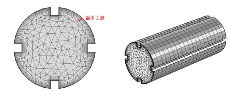

建立 3D 通道網格
3D 通道是利用 3D 通道網格工具建立網格。我們強烈建議使用此工具而不是匯入已建立網格的 3D 通道,因為在 Autodesk Moldflow Insight 內使用的 CFD 網格產生器會自動使用圖層的增強功能。
CFD 網格產生器在一般或內側圖層和表面之間至少提供三個圖層
