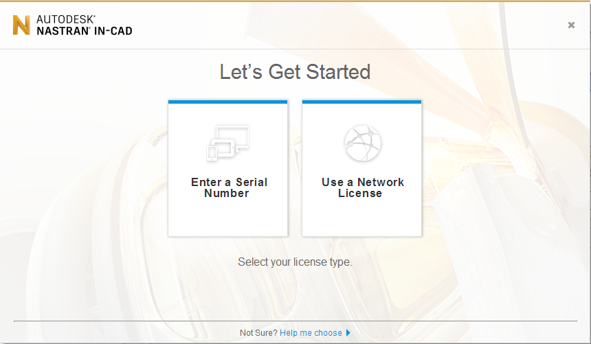

    1. 例如,按一下「檔案」「新建」「開始」 (LGS) 視窗隨即顯示:
    2. 根據您的授權類型,按一下「輸入序號」 (適用於單機版授權) 或「使用網路授權」
    3. 如果您擁有網路授權,請輸入連接埠號碼和伺服器名稱,格式為 port@servername。可能需要使用伺服器的 IP 位址而非伺服器名稱。使用 IP 位址可以解決網域名稱服務 (DNS) 名稱解析問題。
      單機版授權需要您輸入 Autodesk In-CAD 序號和產品碼。

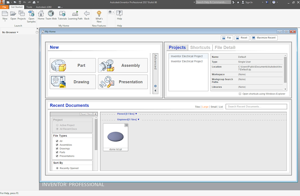

  1. 從 Windows「開始」功能表啟動 Autodesk Inventor。例如,按一下「開始」「所有程式」「Autodesk」「Autodesk Inventor 20xx」「Autodesk Inventor Professional 20xx」

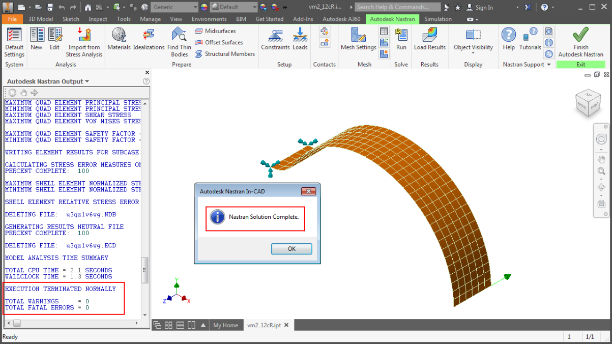

  2. 開啟 vm2_12cR.ipt 檔案,位於 C:\Users\Public\Public Documents\Autodesk\Nastran In-CAD 20xx\Verification Models\zh-tw 資料夾中。
  3. 選取「環境」按鈕,然後按一下「Autodesk Nastran In-CAD」
  4. 「Autodesk Nastran」功能區列選取「執行」,以執行模型。Autodesk Nastran In-CAD 解析器會在沒有錯誤或警告訊息的情況下終止,如下圖所示:
    註: 確保您以「管理員」身分登入時沒有任何問題。

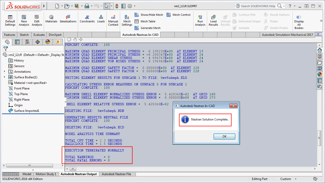

  1. 從 Windows「開始」功能表啟動 SOLIDWORKS。例如,按一下「開始」「所有程式」「SOLIDWORKS 20XX」「SOLIDWORKS 20xx x64 Edition」
  2. 開啟 vm2_12cR.SLDPRT 檔案,位於 C:\Users\Public\Public Documents\Autodesk\Nastran In-CAD 20xx\Verification Models\zh-tw 資料夾中。
  3. 移至 CommandManager (功能區) 的「Autodesk Nastran In-CAD」頁籤。
  4. 按一下「執行分析」。Autodesk Nastran In-CAD 解析器會在沒有錯誤或警告訊息的情況下終止,如下圖所示:
