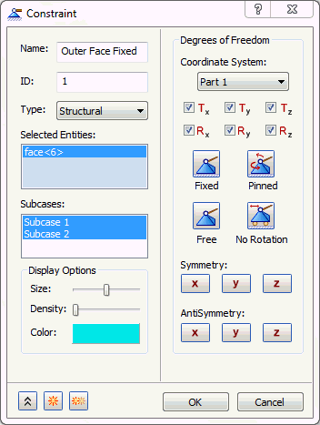

套用約束
在樹狀檢視中,於
「子案例 1」
下的
「約束」
上按一下滑鼠右鍵,然後選擇
「新建」
將約束更名為
「外側面固定」
在 Autodesk Nastran In-CAD 內定位模型,使您可以清楚地檢視並點選外側最上方表面。
請確保在
「子案例」
清單中選取
「子案例 1」
和
「子案例 2」
。「子案例 2」用於特徵值分析。
接受預設設定並按一下
「確定」
以建立固定約束。
