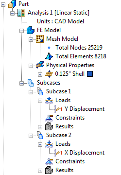

套用負載
  1. 「負載」上按一下滑鼠右鍵,然後選取「新建」
  2. 「名稱」變更為「Y 位移」
  3. 「類型」下拉式清單變更為「強制運動」,確保「強制運動類型」已設定為「位移」
  4. 此外,請確保已在「子案例」清單中選取「子案例 1」
  5. 「所選圖元」 方塊上按一下滑鼠右鍵,並勾選 「選取邊」
  6. 使用方塊選取方法,在含孔邊另一側的樑上選取三個邊。將僅選取這些邊。
  7. 「負載定義」下方的 「Ty」輸入方塊中,輸入 0.01
  8. 按一下「複製」按鈕,然後選取「新建」
  9. 「名稱」變更為「X 位移」
  10. 此外,請確保已在「子案例」清單中選取「子案例 2」
  11. 將複製含孔邊另一側樑上的三個相同邊。將會展示先前的負載,並顯示負載符號 (箭頭)。在「Tx」中輸入 0.025,變更「負載定義」下方的「大小」
  12. 按一下「確定」
