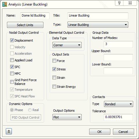

設置分析
在樹狀檢視中,於
「分析 1」
上按一下滑鼠右鍵,然後選擇
「編輯」
對
「名稱」
鍵入
「圓頂蓋挫曲」
,以及對
「標題」
鍵入
「線性挫曲」
。從
「類型」
下拉式功能表中選取
「線性挫曲」
對要萃取的
「模數」
鍵入
3
。這將指示 Autodesk Nastran 計算前三個特徵值。
對話方塊的外觀應如下所示。
按一下
「確定」
以完成設置分析,並返回至樹狀檢視。
