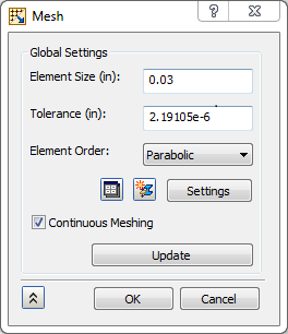

定義網格
在
「網格模型」
上按一下滑鼠右鍵,然後選擇
「編輯」
在
「整體設定」
下方的
「元素大小」
欄位中輸入
0.03
按一下
「設定」
按鈕。

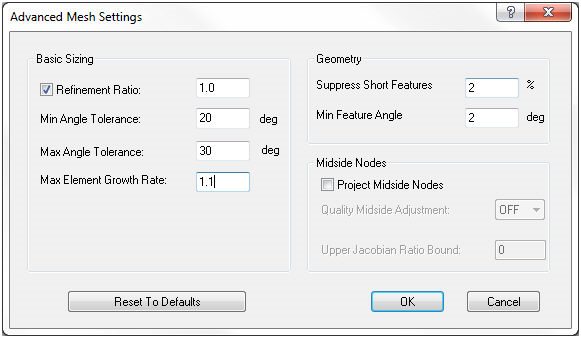

將
「細化率」
從 0.2 變更為
1.0
將
「最大元素成長率」
輸入從 1.5 變更為
1.1
在
「進階網格設定」
對話方塊中按一下
「確定」
在
「網格模型」
對話方塊中再按一下
「確定」
。已建立網格的模型外觀應如下所示。
「進階設定」可讓您取得更均勻的網格密度,而不需要額外細分和元素成長。
